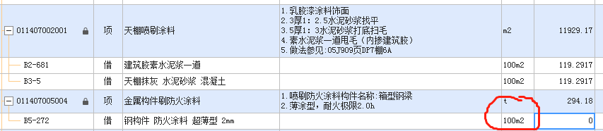

  • 清單的單位是噸,子目單位是平米,子目的工程量要填什么,需要乘什么系數嗎
    子目
  • 不要乘系數,直接按定額規則計算出面積填入子目工程量就可以了。
    想乘系統就是QDL*計算量/QDL
    2022-01-18 09:45:51
  • 不是乘以系數的,你就按你省份的規則計算鋼構件的面積(一般都是表面積),算出來相應填上去就行。不想算你就把294.18噸的工程量換算成有多少平方,算出1平方需要多重的涂料就出來了,但是這樣不太準確
