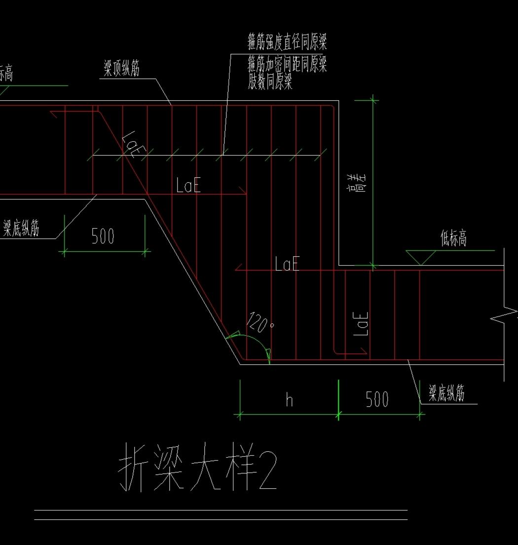

  • 像這樣豎向折梁如何畫圖?
    折梁
    2025-04-28 21:17:18 補充
    這樣的豎向折梁現在能建模型嗎?
  • 這種節點軟件不能處理好,只能手工調整
    2022-01-18 08:14:51
  • 上下不同標高的分別定義并繪制,高差部分軟件沒能對應計算的,在表格內用單構件設置,參考
    2022-01-18 08:17:30
  • 上下相交500左邊線,多余部分采用剩余截面異形梁定義,短向布置,計算后,上下梁沒有算到的鋼筋量在這個異形梁其他鋼筋及其他箍筋當中輸入
    2022-01-18 08:20:53
  • 軟件不好處理,只能手動計算。
