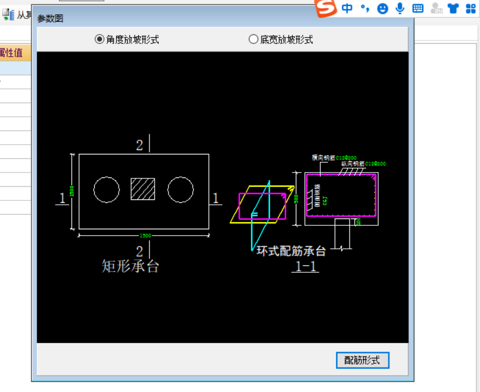

你好:用環式配筋承臺定義。

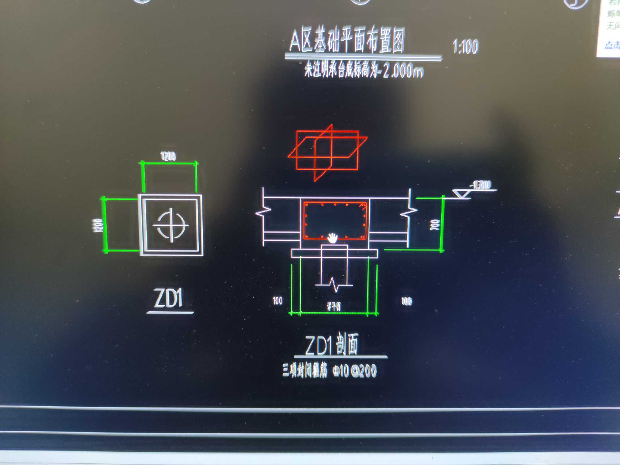

各位老師好,關于GTJ2018下柱墩中抗爆拉筋如何處理?
請教下各位老師,車庫人防基礎圖中,下柱墩我是用樁承臺處理的,但是其中上下的抗爆拉筋如何處理?謝謝
