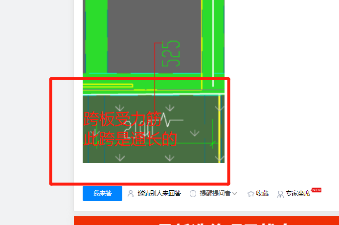

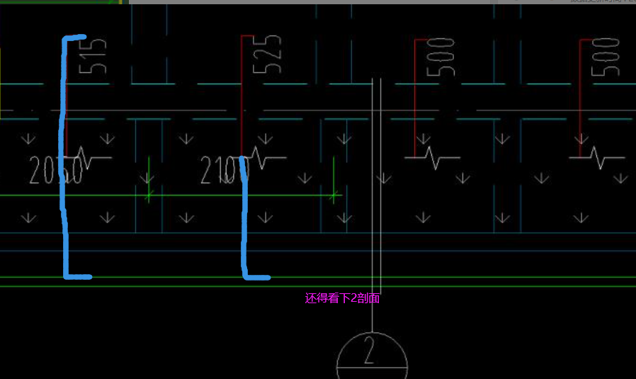

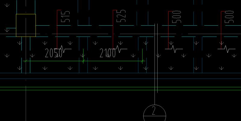

向前延伸畫對沒有負筋的位置,有負筋的就不用畫
首次提交 2022-01-16 15:40:11 最近修改2022-01-16 15:50:31 (修改過1次)
紅梅傲雪 鉑金專家
答題: 183711 被贊: 53926
2022-01-16 15:44:38
zhangy 鉑金專家
答題: 101264 被贊: 73254
用跨板受力筋構(gòu)件布置。

請問各位老師,交錯布置怎么在軟件里面設(shè)置?
感謝各位老師補充問題:各位老師,加強筋我知道是在其余鋼筋中布置,是不明白交錯布置怎么弄,希望各位老師指點一下
