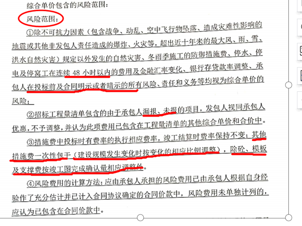

    問題:
    1. 若連續(xù)窩工48小時以上,是否結(jié)算中只計取48小時以外的窩工費(fèi)用?
    2. 明示或暗示的風(fēng)險,是指什么?麻煩老師舉個例子
    3. 清單漏報:清單有此項(xiàng),但報的工程量比圖紙少;
      清單未報:清單無此項(xiàng),但施工圖紙有此工作內(nèi)容;這樣理解對嗎?
    4. ”一次性包干的措施費(fèi)”,麻煩老師舉個例子,“建設(shè)規(guī)模發(fā)生變化按相應(yīng)比例調(diào)整”是什么意思?是指局部的工程量還是整體的工程量變化?麻煩老師舉例。“砼、模板及支撐費(fèi)按竣工圖確認(rèn)量相應(yīng)調(diào)整”,這里應(yīng)該是“砼模板”吧?本項(xiàng)目清單計價,如果竣工圖比清單量多,量差部分的措施費(fèi)如何調(diào)整?變更及簽證的措施費(fèi)如何調(diào)整?
      煩請各位老師悉心指導(dǎo),非常感謝
    1.  只能計取48小時以外的窩工費(fèi)用
    2. 這條規(guī)定是違法的,如果發(fā)生了不能承擔(dān)的風(fēng)險,是可以爭取到的
    3. 漏報、未報的項(xiàng)目是指清單有列項(xiàng),但投標(biāo)時未報單價的項(xiàng)目
    4. 一次性包干的措施費(fèi),比如,現(xiàn)場原構(gòu)筑物拆除10萬元/項(xiàng),不調(diào)整;原設(shè)計3000平米,實(shí)際施工中,建筑面積改成3600平米,這就是建設(shè)規(guī)模變化;砼、模板及支撐按實(shí)調(diào)整。如果竣工圖比清單量多,量差部分的措施費(fèi)按原費(fèi)率調(diào)整。變更及簽證的措施費(fèi)按合同約定,一般按原合同計價原則計取。

  • 你好,1、48小時以內(nèi)的是施工方應(yīng)該考慮的風(fēng)險,不單獨(dú)記取的。
    2、這個的意思就是,你們應(yīng)該承擔(dān)所有的風(fēng)險,不論合同約定的還是合同未約定的。這個不符合規(guī)定。
    3、清單漏報、清單未報:指的意思是一樣的,都是招標(biāo)清單沒有列項(xiàng)的清單項(xiàng)。
    4、你好,這個建筑規(guī)模發(fā)生變化,例如:建筑面積發(fā)生變化,那么對應(yīng)的里腳手架措施費(fèi)就的調(diào)整。模板按照竣工圖相應(yīng)調(diào)整,指的是模板按照實(shí)際竣工圖構(gòu)件的工程量進(jìn)行調(diào)整,說白了就是模板量可以跟隨混凝土構(gòu)件變化。
