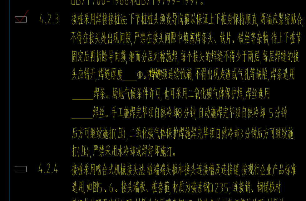

    老師們好,如下圖,有效樁長是8~13米,請問是否需要計算接樁?

    1、市面上有13米的樁,最長達到了14米。
    2、看合同如何約定,方案如何寫,有效樁長與施工樁長可能不是一個值。
    3、是否按現場施工配樁記錄計價。
    4、如果是簡單的預算,可以不計,如果是結算,得好好考慮考慮了。
    2022-01-15 15:10:00
  • 施工時肯定要接樁,看定額說 是否包括了接樁內容。
