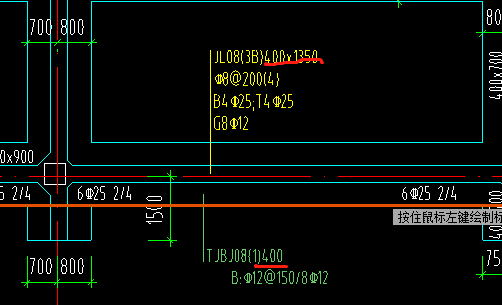

ybl 2022-01-15 11:13:56 | 四川省 土建土建計量GTJ | 492查看 3回答
葉工 專家
答題: 18507 被贊: 3841
條基底
2022-01-15 11:15:52
翔宇789 專家
答題: 64556 被贊: 28218
2022-01-15 11:16:13
永失吾愛,舉目破敗。 專家
答題: 3889 被贊: 7490
J08 的頂標高條基底+梁高
2022-01-15 11:16:35
基礎梁繪制時底標高應該是條基底,還是條基頂標高
基礎梁的底標高是條形基礎的頂標高還是底標高呢, 柱子的底標高是條形基礎頂還是底呢
像這種條基高度都是600,但是頂標高不一致的,他是做斜的還是在某一個地方做上去做
像這種條基高度都是600,但是頂標高不一致的,他是做斜的,還是在某一個地方把標高做上去做下來
請問這個梁底平短柱根,短柱是插入到獨基里,那么梁底標高該是基礎底標高還是頂標高
