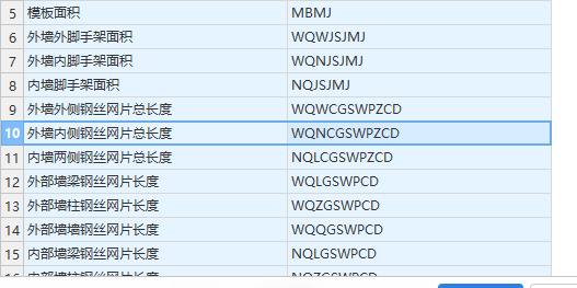

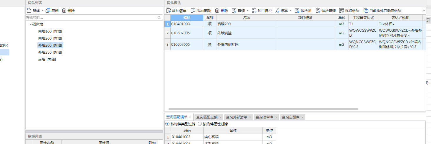

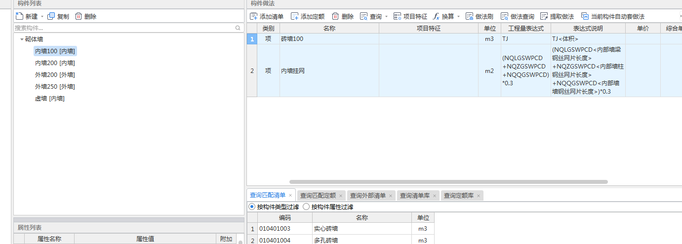

    套做法答疑解惑這里套做法掛網是需要選擇哪一條?
    你好:廣聯達服務新干線
    2022-01-14 18:29:13
  • 內外墻鋼絲網片總面積+頂層填充墻面積
    首次提交 2022-01-14 18:27:45  最近修改2022-01-14 18:30:03 (修改過1次)
  • 應該用11條
    2022-01-14 18:29:16
  • 外墻外側*0.2+內墻兩側*0.2或者廣東省建筑行業快速問答平臺-答疑解惑
