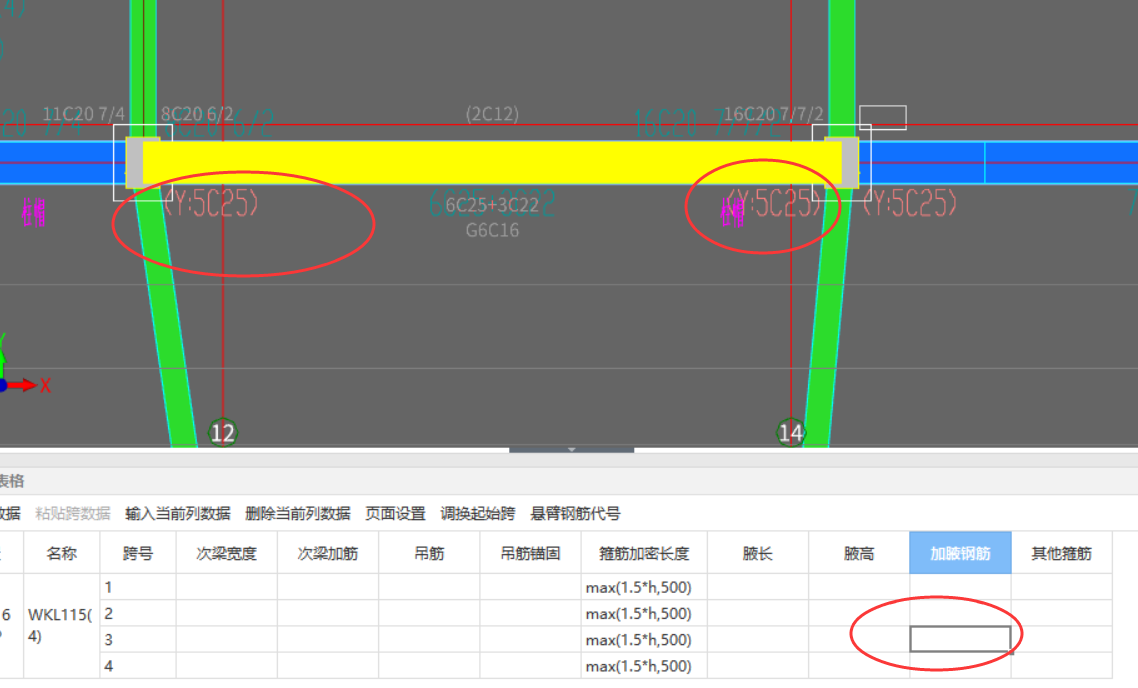

  • 像這種的加腋鋼筋在原位標注里面是直接在這一跨上面輸入5C25+5C25嗎?
    加腋
    先輸入腋長和腋高,再輸入鋼筋信息
    2022-01-14 15:16:22
  • 垂直加腋直接輸入
    2022-01-14 15:16:24
  • 你好:是的,按照5C25;5C25輸入
