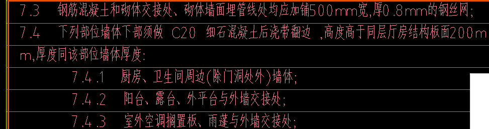

要做的,7.4.2說明的很清楚的
2022-01-13 15:18:09
可遇難求 鉆石專家
答題: 105073 被贊: 41852
按說明需要設置。
2022-01-13 15:18:46

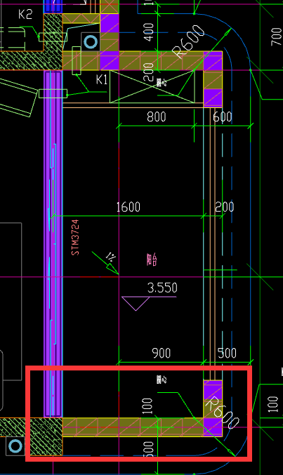

請問老師圖中女兒墻節點需要做混凝土翻邊嗎?說明里并沒有說明要做,節點圖中有
說明里并沒有說明要做,節點圖中有,那此地方是否需要做翻邊呢?請問老師實際工程中此地方一般會做嗎?
請問老師圖中C級鋼是否需要做彎鉤?
請問圖中轉角處是否需要把外墻紙皮磚補齊
請問老師圖中節點為集水坑翻邊
翻邊節點是繪制在基礎層上還是繪制在上一層?基礎層的頂標高為-7.25
請問老師屋面女兒墻底需要做混凝土翻邊嗎?大樣圖里有 翻邊說法里沒有說這個地方有
在實際施工中這個位置做了混凝土翻邊嗎?2020-08-23 11:10:36 補充實際施工中 女兒墻底做了混凝土翻邊嗎?
