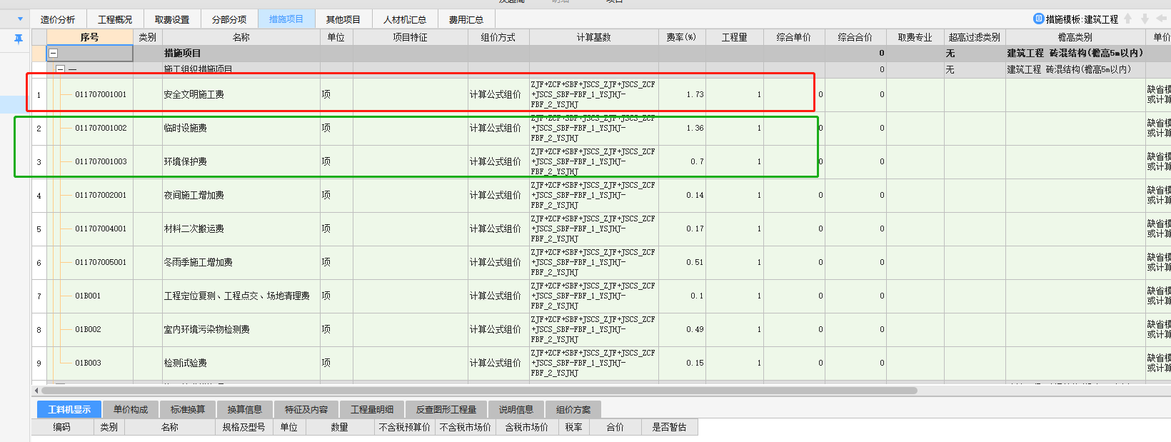

  • 山西省2018定額,措施費經給了安全文明施工費,為啥下面又列了環境保護費和臨設費
    請問,山西省2018定額,措施費已經給了安全文明施工費,為啥下面又列了環境保護費和臨時設施費安全文明施工費
    1.安全文明施工費:按照國家法律、法規、標準等規定,為保證安全施工、文明施工所采取的措施而發生的費用。
    2.環境保護費:是指施工現場為達到環保部門要求所需要的各項費用。包括建筑施工現場揚塵控制及防治措施。
    3.臨時設施費:是指施工企業為進行建筑安裝工程施工所必須搭設的生活和生產用的臨時建筑物、構筑物和其他臨時設施費用。包括臨時設施的搭設、維修、拆除、清理費或攤銷費等。
    臨時設施包括:臨時宿舍、文化福利及公用事業房屋與構筑物,倉庫、辦公室、加工廠以及規定范圍內道路、水、電、管線等臨時設施和小型臨時設施。
    是不一樣的,不沖突。
