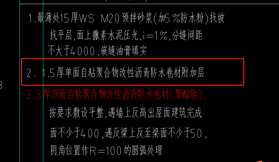

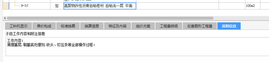

高先生 2022-01-12 15:46:56 | 海南省 土建 | 358查看 2回答
郭衛科 黃金專家
答題: 25032 被贊: 6007
附加層防水卷材單獨計算面積,套防水卷材定額子目;
2022-01-12 15:54:12
可遇難求 鉆石專家
答題: 105921 被贊: 42324
要計算,并入防水層里。
