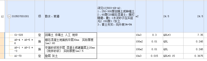

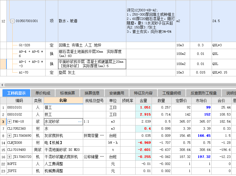

    素土夯實(shí)散水請問各位老師,我這么套定額對嗎?、我把1:1的水泥沙子套的找平,換了材料,。對嗎
    2022-01-12 15:12:12 補(bǔ)充
    請問素土夯實(shí)這項(xiàng)需要套嗎?
  • 細(xì)石混凝土面層 有個(gè)抹面的,你找找看,沒有的話,你找個(gè)隨摸的面層,然后套3.7灰土,素土夯實(shí)也要套
    首次提交 2022-01-12 15:14:15  最近修改2022-01-12 15:14:42 (修改過1次)
  • 不對,直接套散水定額,包含1:1的水泥沙子壓實(shí)抹平工作。
    2022-01-12 15:14:50
