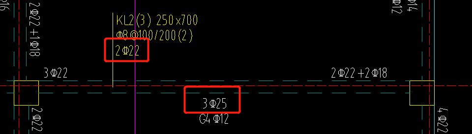

要求梁主筋鋼筋帶E 集中標(biāo)注中只有上部通長(zhǎng)筋,下部為原位標(biāo)注,請(qǐng)問都需要帶E嗎

要帶E
2022-01-12 13:39:52
是的。原位標(biāo)注都屬于主筋
2022-01-12 13:39:45
需要
2022-01-12 13:41:07
