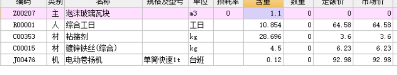

    管道保溫施工在保冷及大于700管道保溫施工中,絕熱材料的捆扎需要使用鋼帶,而定額中是鍍鋅鐵絲(鍍鋅鐵絲與鋼帶換算單位不同一個(gè)是KG另一個(gè)是m),在這種情況下怎么進(jìn)行替換?求解答??!

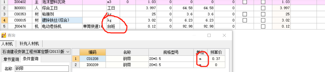

    在鍍鋅鐵絲行替換鋼帶,根據(jù)含量,每方米棉的含量用13#至17#鍍鋅鐵絲,就按14#鍍鋅鐵絲計(jì)算出長(zhǎng)度。就是每立方米棉用的長(zhǎng)度,等于每立方米棉用鋼帶長(zhǎng)度,材料單位可以是米,也可以是公斤,20*0.5的鋼帶每米單價(jià)知道 就可以計(jì)算其單價(jià)。注意:每立方米棉用鐵絲與鋼帶的長(zhǎng)度是一樣的。
    首次提交 2022-01-12 09:40:18  最近修改2022-01-12 09:50:38 (修改過(guò)2次)
  • 刪掉鍍鋅鐵絲,補(bǔ)充個(gè)材料鋼帶 輸入單位和價(jià)格
    2022-01-12 09:35:54
  • 1、先查詢當(dāng)?shù)囟~,查看是否有章節(jié)描述是否需要調(diào)整及如何調(diào)整。
    2、如果定額說(shuō)明沒(méi)有描述,可參考去掉鍍鋅鐵絲主材,根據(jù)定額單位換算實(shí)際安裝中的鍍鋅鋼帶,根據(jù)鋼帶規(guī)格型號(hào)和理論質(zhì)量換算成KG 或者米。
    2022-01-12 09:42:56
    把“鋼帶”也按每米重量,折算成重量(kg),換算。
