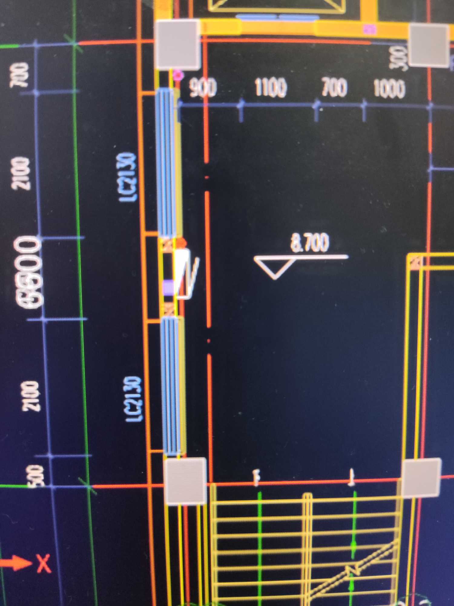

Haribo工廠 2022-01-11 21:32:01 | 陜西省 土建 | 381查看 4回答

你好,這個柱以上的部分可以歸到走道中。這個都超出樓梯的范圍了。

按樓梯的梯段與樓板相交處,向樓梯延伸300內(nèi)都計算樓梯,還可以在結(jié)構(gòu)圖根據(jù)樓梯梁部位來判斷。

這部分的墻算樓梯間的
