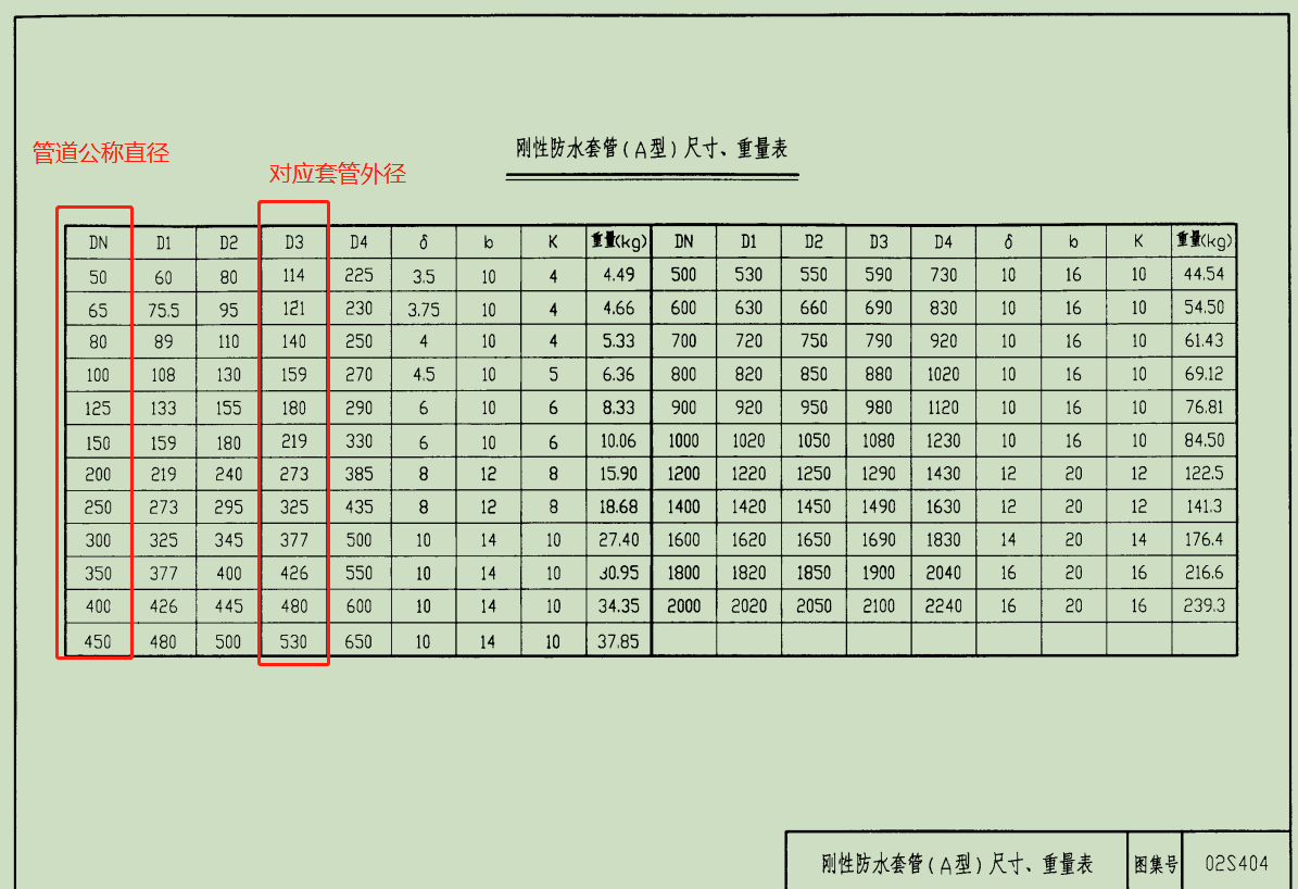

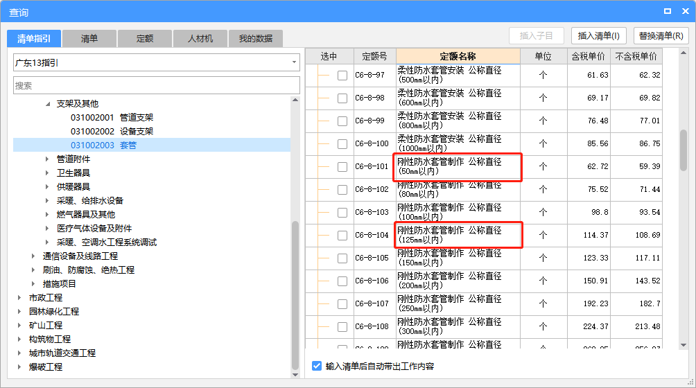

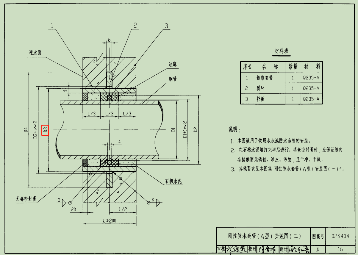

    外徑套管答疑解惑如果管道是DN50,設置的套管為D3(外徑114),套定額是套50mm以內還是125mm以內?

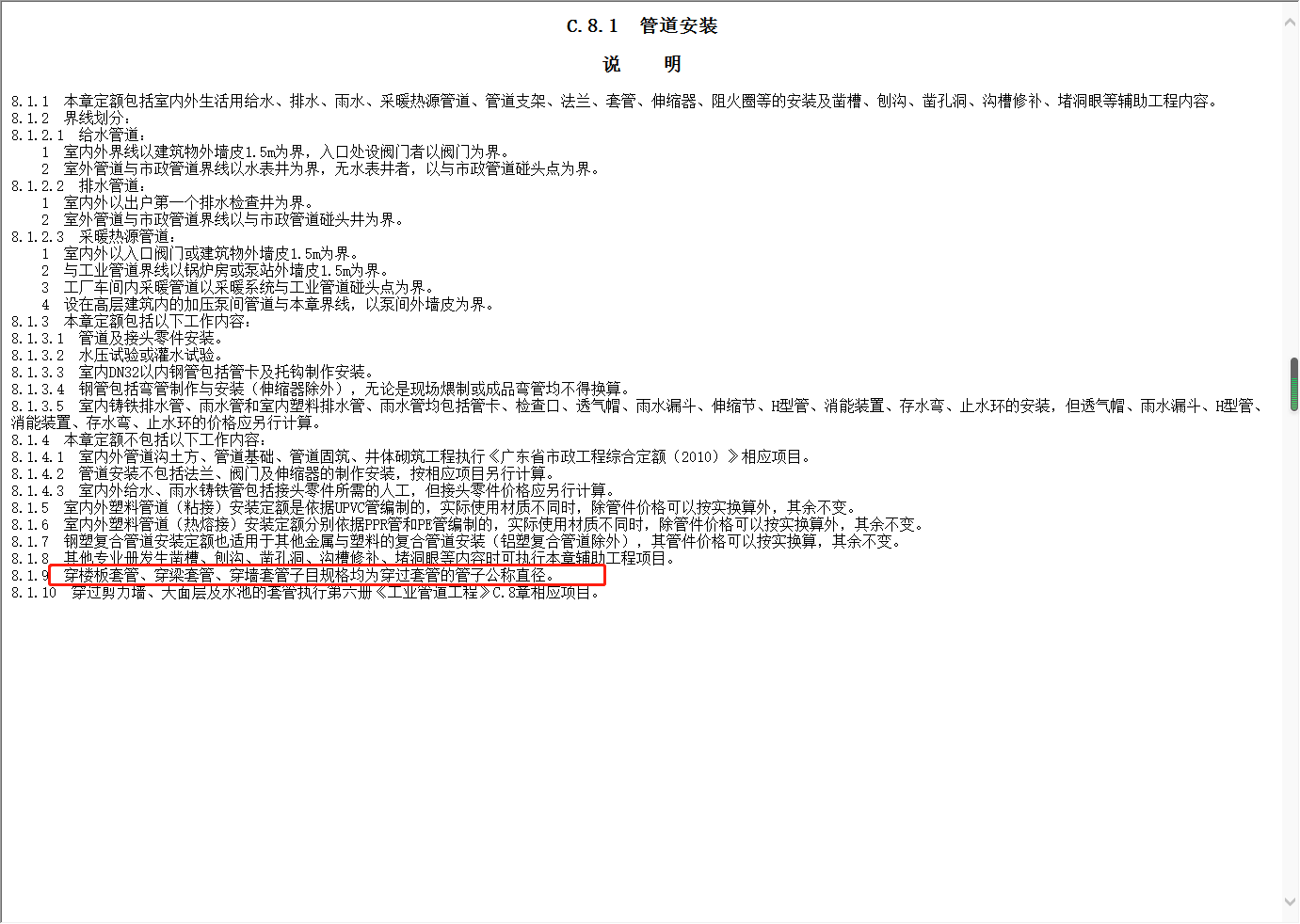

  • 套定額是套50mm以內。
    2022-01-11 17:38:04
  • 剛性防水套管套定額:如果管道是DN50,設置的套管為D3(外徑114),套定額是套50mm以內。
    2022-01-11 17:38:51
  • 按管道的尺寸套取相應定額,套50mm以內的
    2022-01-11 17:39:10
  • 鋼套管預埋,50以內
    首次提交 2022-01-11 17:41:51  最近修改2022-01-11 17:42:43 (修改過1次)
  • 套定額是套50mm即可
    2022-01-11 18:02:54
  • 選擇“DN50”的套管子目、
    2022-01-11 19:01:36
  • 套DN50管子目
    2022-01-11 22:29:53
  • 套定額是套50mm以內
    2022-01-12 08:56:13
