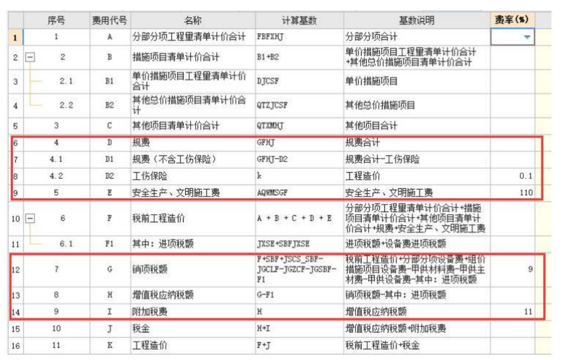

  • 請(qǐng)教各位大神,怎么修改取費(fèi)表呢?如下圖,想把規(guī)費(fèi)下面添加兩個(gè)子項(xiàng),怎么操作呢?
    取費(fèi)表

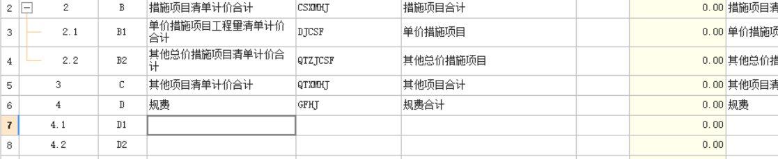

    這個(gè)圖是招標(biāo)清單里要求的 軟件里面沒(méi)有4.1和4.2.我要添加的是規(guī)費(fèi)一欄的子項(xiàng)

    取費(fèi)
    想讓4.1和4.2跟2.1和2.2一樣,有隸屬關(guān)系才行。要不然是廢標(biāo)

    右擊 插入  修改相應(yīng)名稱(chēng)、取費(fèi)基數(shù)、費(fèi)率等參數(shù)
    2022-01-11 17:05:38
  • 在4.2處點(diǎn)擊鼠標(biāo)右鍵--添加行即可。
    2022-01-11 16:59:19
  • 右鍵;添加
    2022-01-11 17:01:27
