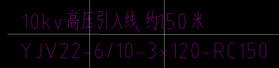

  • 請問這個YJV22-6/10-3*120這個是什么意思呀,新建構建按這個輸入不進
全部回答 (5) 首答僅用{{minutesHtml}}
    鎧裝電纜   三芯120平方的   穿鍍鋅管150的
    定義電纜導管    YJV22-3*120    不用輸入6/10 這是電纜承受電壓的數值
    2022-01-10 16:22:18
  • 是電纜。
    2022-01-10 16:21:05
  • 新建電纜輸入YJV22-10KV-3*120
    首次提交 2022-01-10 16:22:11  最近修改2022-01-10 16:23:48 (修改過1次)
  • 交聯鎧裝電纜,耐壓6KV/10KV-3芯120mm2穿150保護管敷設
    新建輸入3*120電纜就行了,做法中注明型號,方便計價
    首次提交 2022-01-10 16:23:11  最近修改2022-01-10 16:24:41 (修改過1次)
  • 鎧裝電纜   三芯120平方
    2022-01-10 16:23:47
