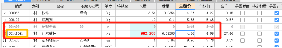

可行。

是這樣的,不需要新建。

是對的。

可以這樣操作

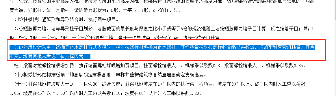

請問:其消耗量按對拉螺栓數量乘以系數12是怎么改?
(九)外墻設計采用一次攤銷止水螺桿方式支模時,將對拉螺栓材料換為止水螺桿,其消耗量按對拉螺栓數量乘以系數12,取消塑料套管消耗量,其余不變。請問:其消耗量按對拉螺栓數量乘以系數12是怎么改?是在含量50.184*12這樣改嗎?50.184
