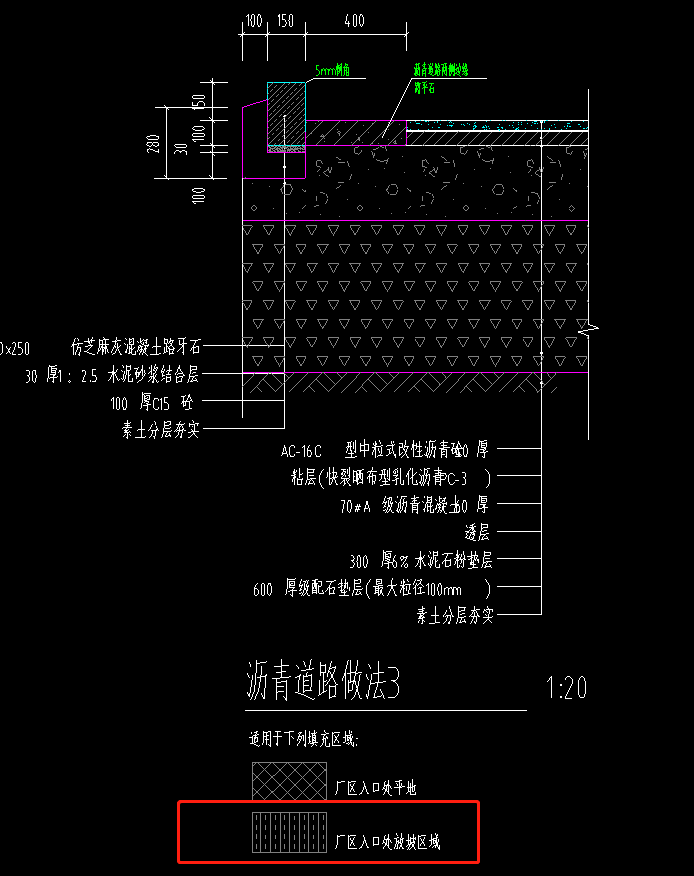

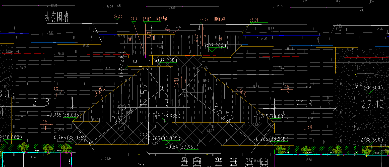

面層按投影面積計算,不計算放坡影響,最大坡度3.5%左右,二倍橫坡
2022-01-10 10:18:22
請問此處是否需要放坡,需要的話放坡區域在GMA中應該如何設置?
