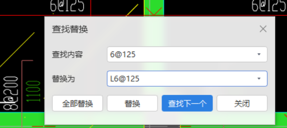

  • 鋼筋前面缺少符號,識別不對,怎么可以把符號加上
    問號
    2022-01-10 10:05:42 補充
    替換
    2022-01-10 10:07:31 補充
    鋼筋前面沒有問號或者別的符號,替換的時候只能一個個改?
  • 在CAD中,看是什么符號,可以統一替換成軟件可以識別的符號,再導入到軟件中。、
    一定在CAD中看是哪級鋼筋,用的是什么符號,在CAD中進行替換。
    首次提交 2022-01-10 09:52:22  最近修改2022-01-10 10:22:55 (修改過1次)
  • 肯定要加上
    2022-01-10 09:52:34
  • 用CAD打開后,圖紙本身顯示正常,只是導入軟件后,鋼筋符號顯示為空/問號/亂碼,可使用【查找替換】的功能將鋼筋信息替換正確即可。如圖:
    2022-01-10 09:53:12
