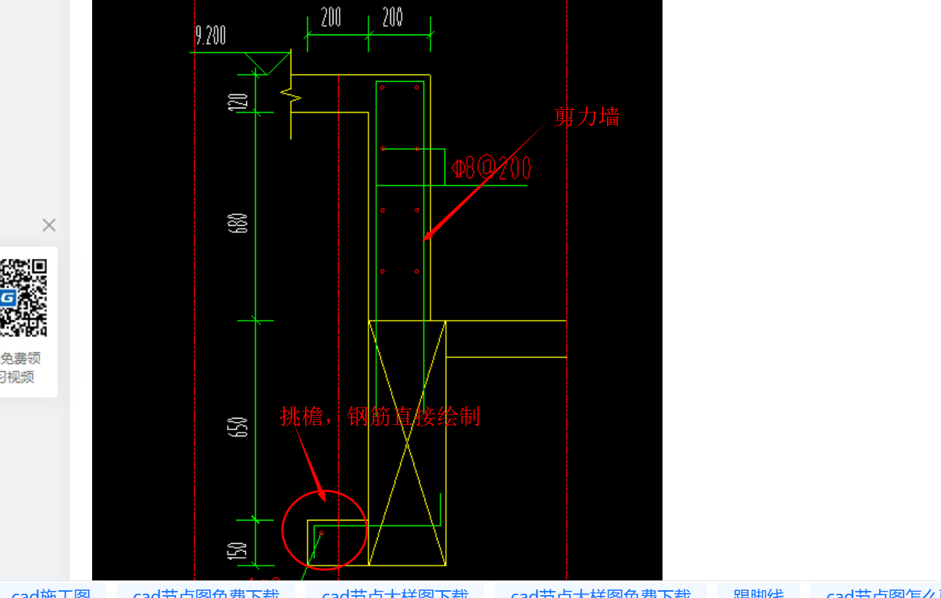

  • 請教各位老師 這個節點圖怎么布置

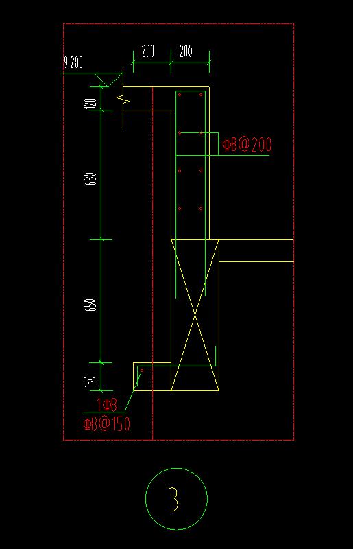

    剪力墻節點圖
    請教下 這種鋼筋墻是否用剪力墻直接布置

  • 可以用剪力墻定義選擇縱筋錨固的做法
    2022-01-09 18:15:01
  • 用剪力墻和板定義布置。
