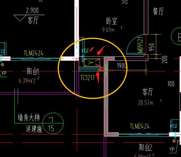

  • 請問這種凸窗的墻是畫在位置1還是畫在位置2

    1處
    2022-01-09 10:35:45
  • 在2的位置上呀,標(biāo)注的明明白白的
    1處有窗臺(tái)下構(gòu)造,找找看吧,飄窗板下是空調(diào)室外機(jī)位置
    首次提交 2022-01-09 10:36:58  最近修改2022-01-09 10:38:19 (修改過1次)
  • 1處是墻及墻洞
    2處是窗,上下是飄窗板,空調(diào)外機(jī)處,可能還有百葉
    如果是建模,都要繪制墻,然后布?jí)Χ纯?,布?/p>
    2022-01-09 10:39:04
  • 墻畫在1位置,
    2022-01-09 10:50:05
