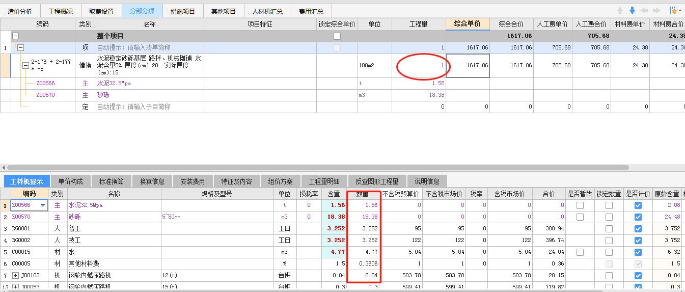

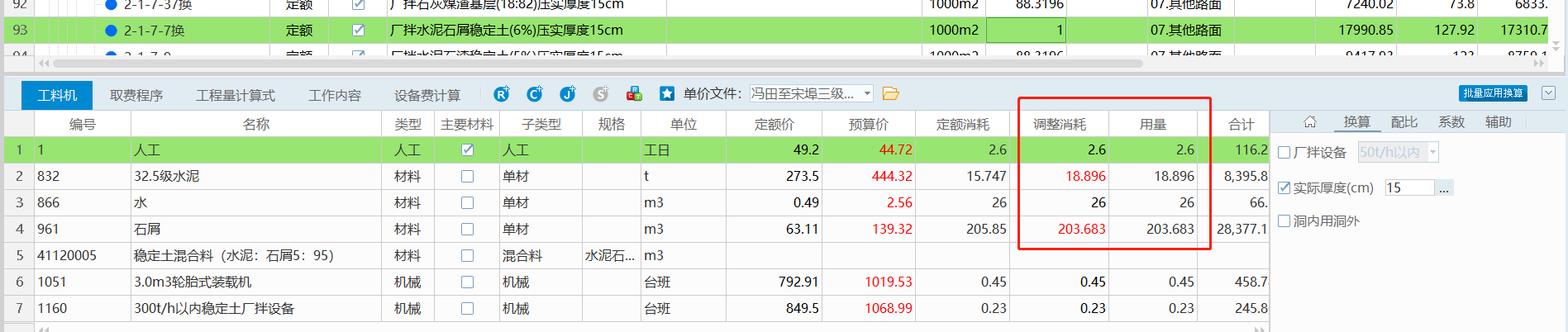

  • 15cm厚,6%水泥穩(wěn)定石粉渣基層中的水泥重量是多少,怎么求?
    求解~!
全部回答 (5) 首答僅用{{minutesHtml}}
  • 套水穩(wěn)層定額后定額就分析出來含量和數(shù)量。
    2022-01-08 18:17:18
  • 你好:這是需要查看定額子目里面的水泥含量的。
    2022-01-08 18:18:33
  • 重量
    2022-01-08 18:21:30
  • 水泥的量是看定額子目的含量
    2022-01-08 22:33:34
