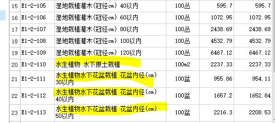

  • 廣東園林定額中的水生植物水下原土栽培和水生植物水下花盆栽培有何區別
    廣東園林定額
    從定額名稱就可以看出來,花盆栽培,還是栽植盆里的,工程量算盆的個數(分規格)。工料機里應該包含花盆。
    水下原土栽培,就是栽在原土上,算栽植范圍的面積

  • 區別在于原土的,和加花盆的。
