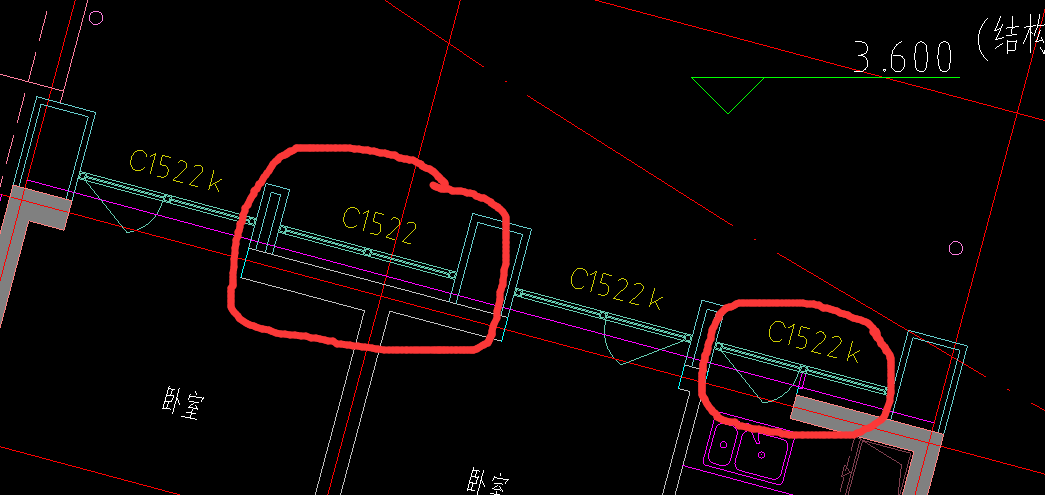

  • 這種窗戶是有還是沒有???
    第一個圈的窗戶到底有沒有?第二個圈的是不是按照剪力墻與砌體墻那個寬度來定窗戶?
    剪力墻

  • 有的
    2022-01-07 08:43:18
  • 有窗戶,你可以看看門窗表,是外立面效果,
    首次提交 2022-01-07 08:44:37  最近修改2022-01-07 08:46:00 (修改過1次)
  • 上圖圈內均有窗,左是C1522,右是C1522K,查看門窗表及大樣看看
    2022-01-07 08:45:06
  • 第一圈平面有窗,不過要結合立面確定。
    第二圈應該是個門連窗,門窗大樣也應該會有。
    2022-01-07 08:45:40
  • 補一張立面圖看看
    還有墻身節點圖
