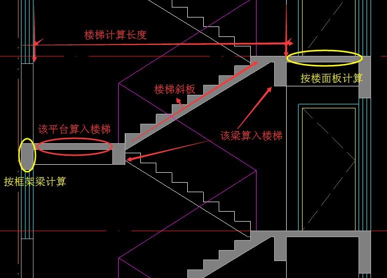

是算框架梁
2022-01-06 21:48:26
啊燦燦燦燦
答題: 335 被贊: 362
看標高,看平面,這里感覺標高是在休息平臺的位置(根據右邊門看出來的),如果平面上是梯梁是要并入樓梯一起算的。
