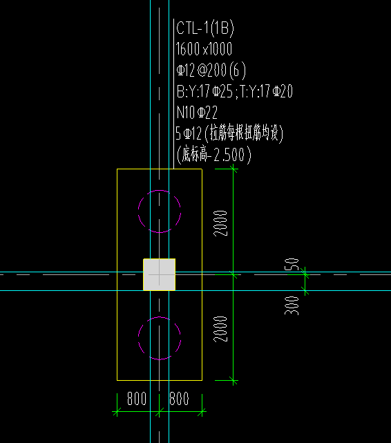

    如上圖所示,該基礎用樁承臺布置還是用承臺梁布置,用樁承臺布置的話上下層鋼筋錨固多少,謝謝解惑!

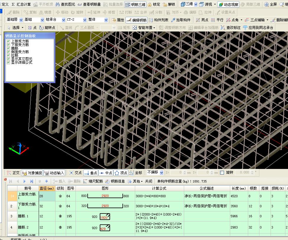

    看設計說明要求確定,一般是彎折10d。本圖,用梁式承臺定義布置。
