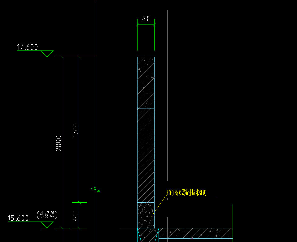

  • 這個女兒墻節(jié)點是下邊300高混凝土翻邊,上邊的1700是磚墻嗎?
    女兒墻
    墻設(shè)置成2000高的吧, 會扣減的,不然裝修沒法搞了

  • 對的
    2022-01-05 20:13:06
  • 300翻邊
    1700墻體含混凝土壓頂?圖紙有問題吧??

  • 你好,按照圖例,下邊是混凝土防水反梁,上面是磚女兒墻(但是按照圖例,上面1700高的位置,頂部也是混凝土的,但是圖紙上并沒有明確說明的。具體的你在看看圖紙有沒有其他說明。)
