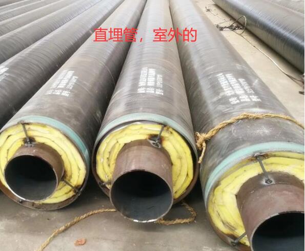

    埋地敷設(shè)的是直埋保溫管(無縫鋼管+保溫棉)
    地板采暖,那是PERT管,不是一個東西

  • 采暖管道埋地敷設(shè)值得是室外采暖主干管。
    地板采暖就是地輻熱管道敷設(shè)。

  • 采暖管道埋地敷設(shè)是采暖管道敷設(shè)方式為埋地,一般是室外采暖管道,即主干管埋地敷設(shè),除了埋地敷設(shè)還有架空敷設(shè)、管廊敷設(shè)等方式。
    地板采暖是俗稱的地暖,是將地暖盤管敷設(shè)在地面保溫板上,填充混凝土,即建筑物內(nèi)的地暖管道
