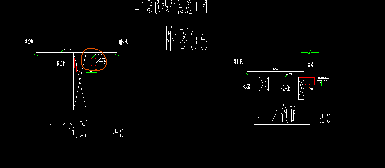

火箭上的蝸牛 2022-01-05 11:06:49 | 山東省 土建 | 361查看 3回答
陳工 鉆石專家
答題: 202231 被贊: 47638
相當于挑板(線條)的。
2022-01-05 11:08:59
Mr.H 專家
答題: 933 被贊: 195
挑檐或者圈梁都可以呀~~
2022-01-05 11:09:00
將軍峰 鉑金專家
答題: 169307 被贊: 97079
這是一個梁構件,用作支撐剛性蓋板的 。
2022-01-05 11:09:01
