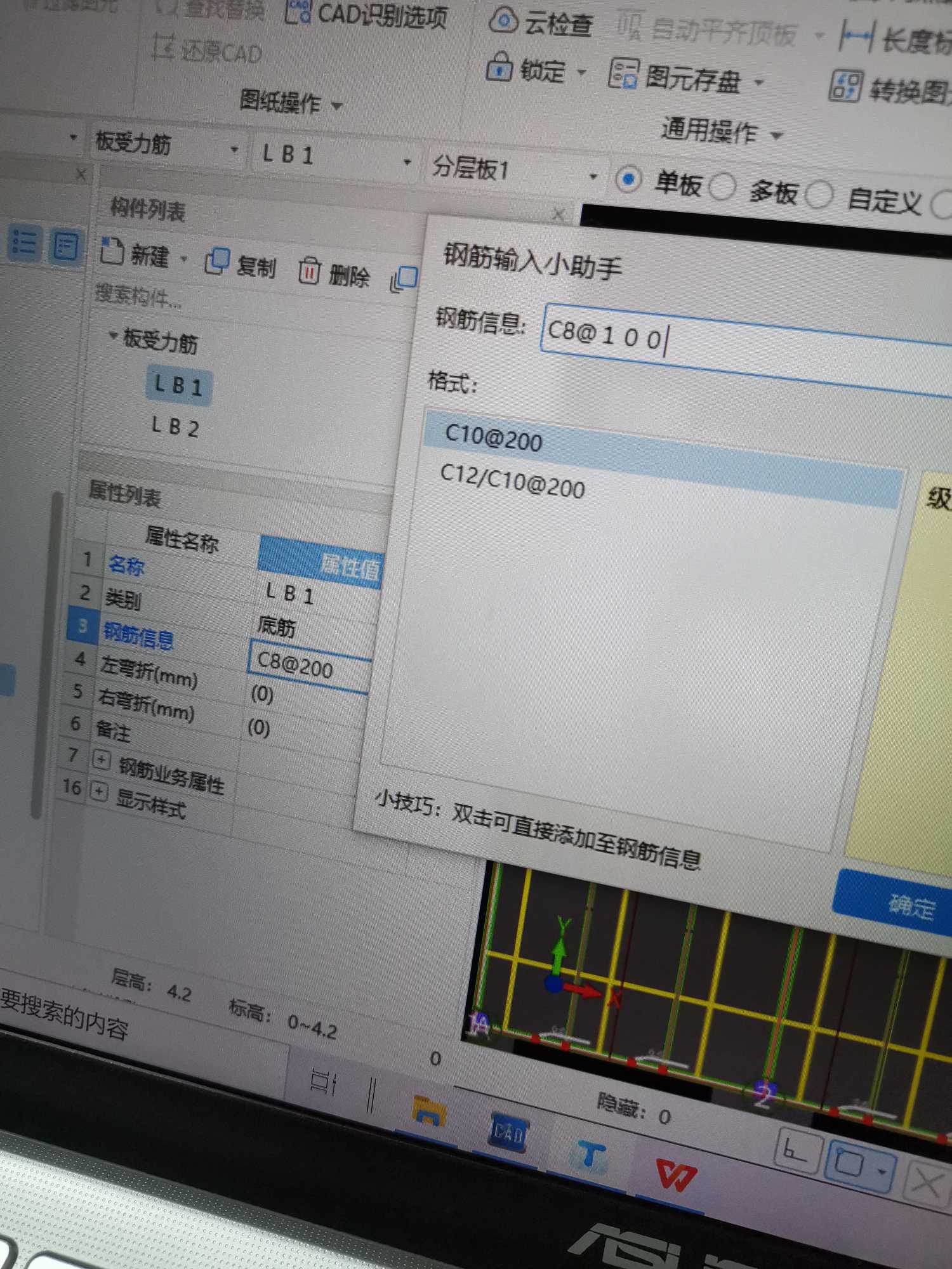

  • 設(shè)置板受力筋,數(shù)字間隔大,顯輸入不正確
    板受力筋

  • 把輸入法的全角關(guān)了
