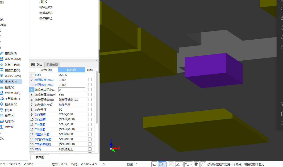

請問,為什么我把出邊距離設成里中間就空出一塊了,這個集水坑1200*1200*1200的
這該怎么辦啊,還是本來就是這樣,請大佬解答一下!

坑壁用剪力墻構件定義繪制。

這種集水坑沒必要用集水坑定義,直接把集水坑處的筏板分割降標高,側壁用剪力墻定義就可以了。
