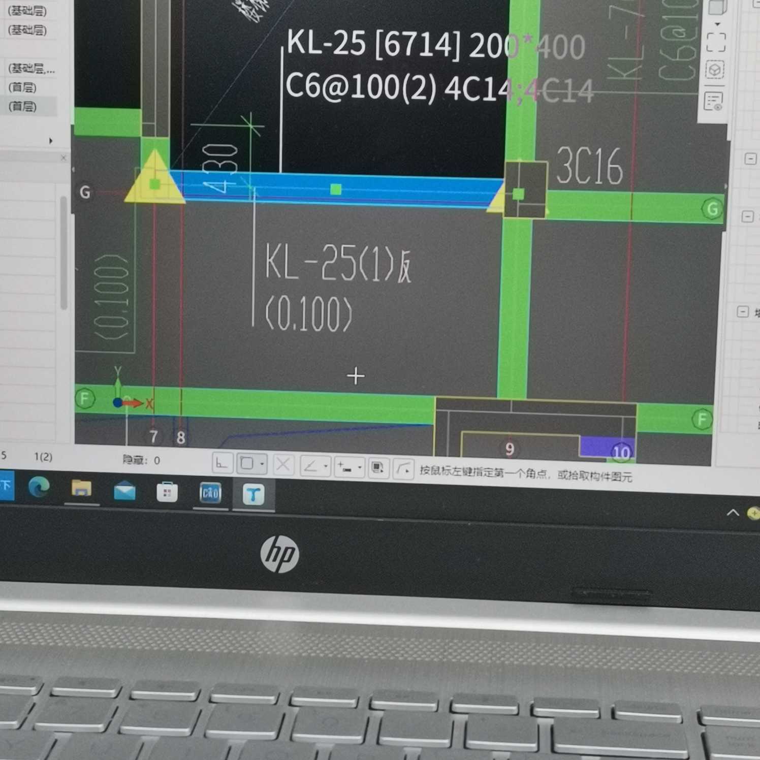

  • 這個梁的標高是0.1嗎
    標高
全部回答 (7) 首答僅用{{minutesHtml}}
    一般是的。如果是H+0.1就是本樓層高度+0.1。
    2022-01-05 08:58:42
  • 層頂標高+0.1
    帶(0.1)就不是自然標高
    首次提交 2022-01-05 08:59:00  最近修改2022-01-05 09:01:41 (修改過1次)
  • 層頂標高+0.1
    2022-01-05 08:59:02
  • 是H+0.1.形成反梁。
    2022-01-05 08:59:25
  • 反梁,標高0.1M
    2022-01-05 08:59:40
  • 是:[層頂標高+0.10]
    2022-01-05 08:59:49
  • 是的
    2022-01-05 09:01:47
