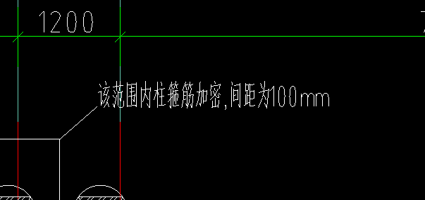

Mrs.欒 2022-01-04 16:34:43 | 山東省 土建土建計量GTJ | 886查看 3回答
zhangy 鉑金專家
答題: 101299 被贊: 73298
單獨定義一個柱構件,箍筋設置成加密的。
2022-01-04 16:35:20
鋼筋混凝土 白銀專家
答題: 26104 被贊: 21576
柱鋼筋屬性內輸入
2022-01-04 16:35:24
重新再來 專家
答題: 2757 被贊: 726
在柱的定義中-加密范圍中輸入加密高度
2022-01-04 16:36:13
