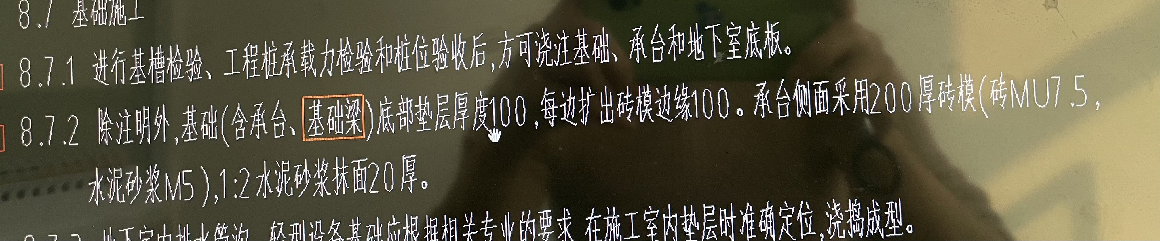

承臺側面采用200厚磚模,那澆筑承臺混凝土的時候還需要承臺外側面模板嗎?
可遇難求 鉆石專家
答題: 104664 被贊: 41609
磚模就是模板,不需要再做模板了。
2022-01-04 08:40:36
雪花飄 飄 鉑金專家
答題: 36971 被贊: 8765
有磚模就沒有模板,
