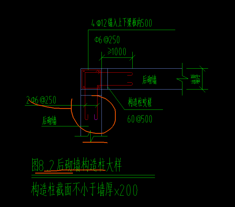

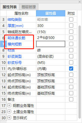

  • 請問老師,砌體的砌體通長鋼筋和橫向短筋是圖紙中的這兩處嗎
    通長鋼筋
    2022-01-03 14:24:41 補充
    短筋
    2022-01-03 14:25:14 補充
    這里是通長筋嗎答疑解惑
    2022-01-03 14:25:58 補充
    這里是橫向短筋 嗎廣聯達服務新干線
  • 這是砌體加筋,用砌體加筋布置

  • 不是通長布置的,沒有橫向短筋

  • 是這兩處,沒有橫向短筋   只有2a6-500  用砌體加筋布置,你這不是通長的
