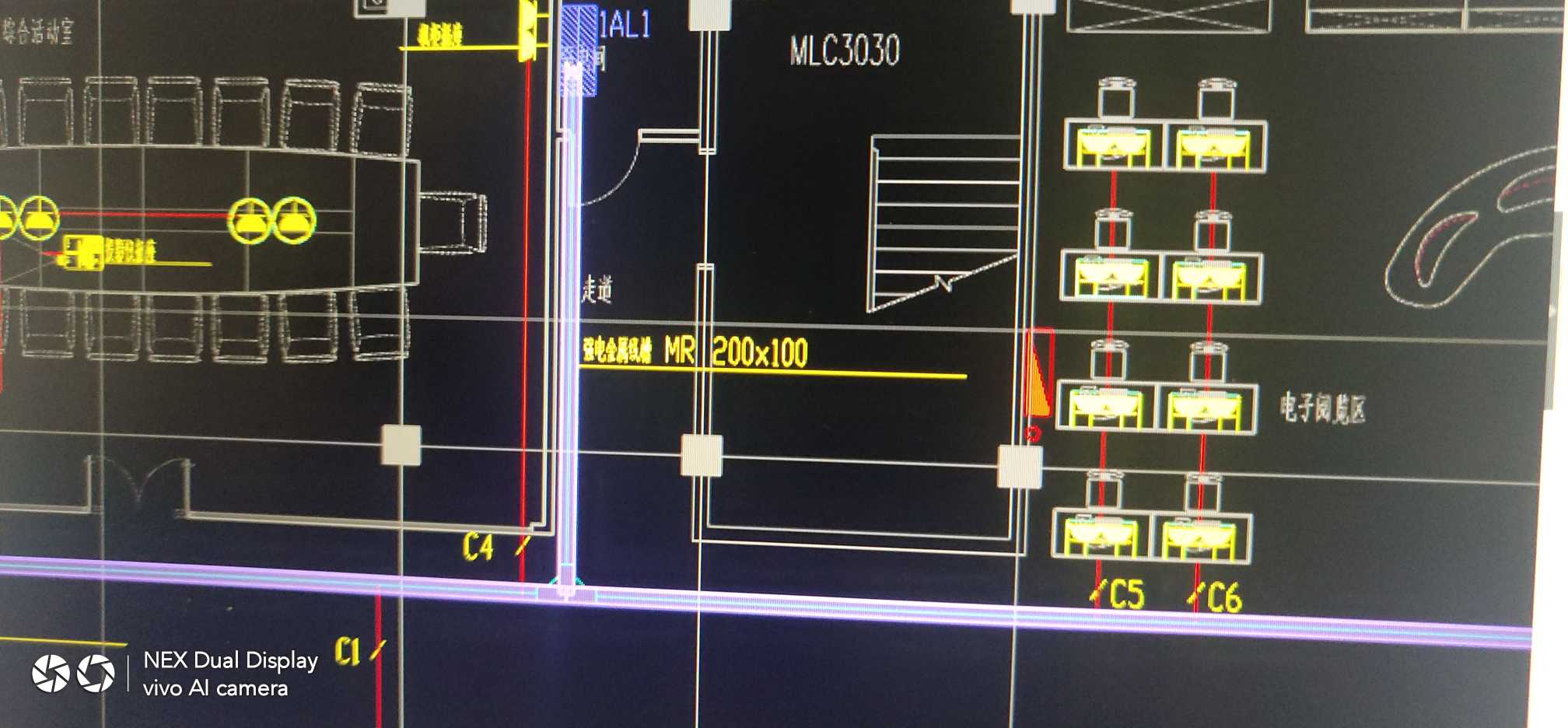

  • 插座差不多,有的只是多了個符號,我先識別特殊的,最后識別的設備會不會重復識別??
    個符號插座型號差不多,會不會重復識別?
全部回答 (5) 首答僅用{{minutesHtml}}
  • 不會重復識別 .
    2022-01-02 17:33:07
  • 原圖基本都是塊,不同類別也是有差異,不會重復識別
    2022-01-02 17:37:00
  • 不會重復
    2022-01-02 17:40:33
  • (有相同內容的圖例)先識別復雜的,再識別簡單的。
    例如;先識別四開,再識別三開,二開,單聯開關。順序錯了,一下子會把一二三四開全部識別萬了。
    2022-01-02 18:36:47
  • 不會重復識別
    2022-01-03 08:17:37
