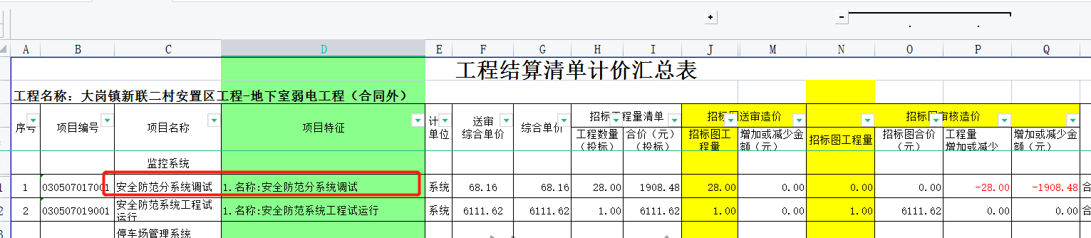

  • 請問,安全防范分系統(tǒng)調(diào)試需要單獨(dú)計(jì)算的嗎?審核單位說下面那項(xiàng)已經(jīng)包含了,不用計(jì)算
    單獨(dú)
我來答 收藏  舉報(bào)
全部回答 (6) 首答僅用{{minutesHtml}}
    各分系統(tǒng)調(diào)試合格,才能進(jìn)行系統(tǒng)調(diào)試。所以,沒有包含。
    首次提交 2022-01-02 10:12:10  最近修改2022-01-02 10:12:32 (修改過1次)
  • 你問問含在哪里面了,找一下看看。
    2022-01-02 08:54:15
  • 是的,不用計(jì)算
    2022-01-02 08:56:21
  • 安全防范系統(tǒng)應(yīng)該是6個(gè)小的子系統(tǒng)構(gòu)成包括入侵報(bào)警系統(tǒng),門禁系統(tǒng),電子巡更系統(tǒng),停車場管理系統(tǒng),電視監(jiān)控安防系統(tǒng)和防暴安全檢查系統(tǒng),如果有其中一項(xiàng)系統(tǒng)工程,那么可以套取分系統(tǒng)調(diào)試,但不能套取全系統(tǒng)調(diào)試,全系統(tǒng)調(diào)試是6個(gè)子系統(tǒng)都包含的項(xiàng)目可以套取。如果至做其中一個(gè)系統(tǒng)就套分系統(tǒng),如果6個(gè)系統(tǒng)都做了就套全系統(tǒng)。不能一起都套。
    2022-01-02 09:07:53
  • 不能套全系統(tǒng)調(diào)試。
    2022-01-02 09:19:37
  • 安全防范系統(tǒng)調(diào)試包含分系統(tǒng)調(diào)試;所以不需要再單獨(dú)套取了;
    2022-01-02 09:39:04
