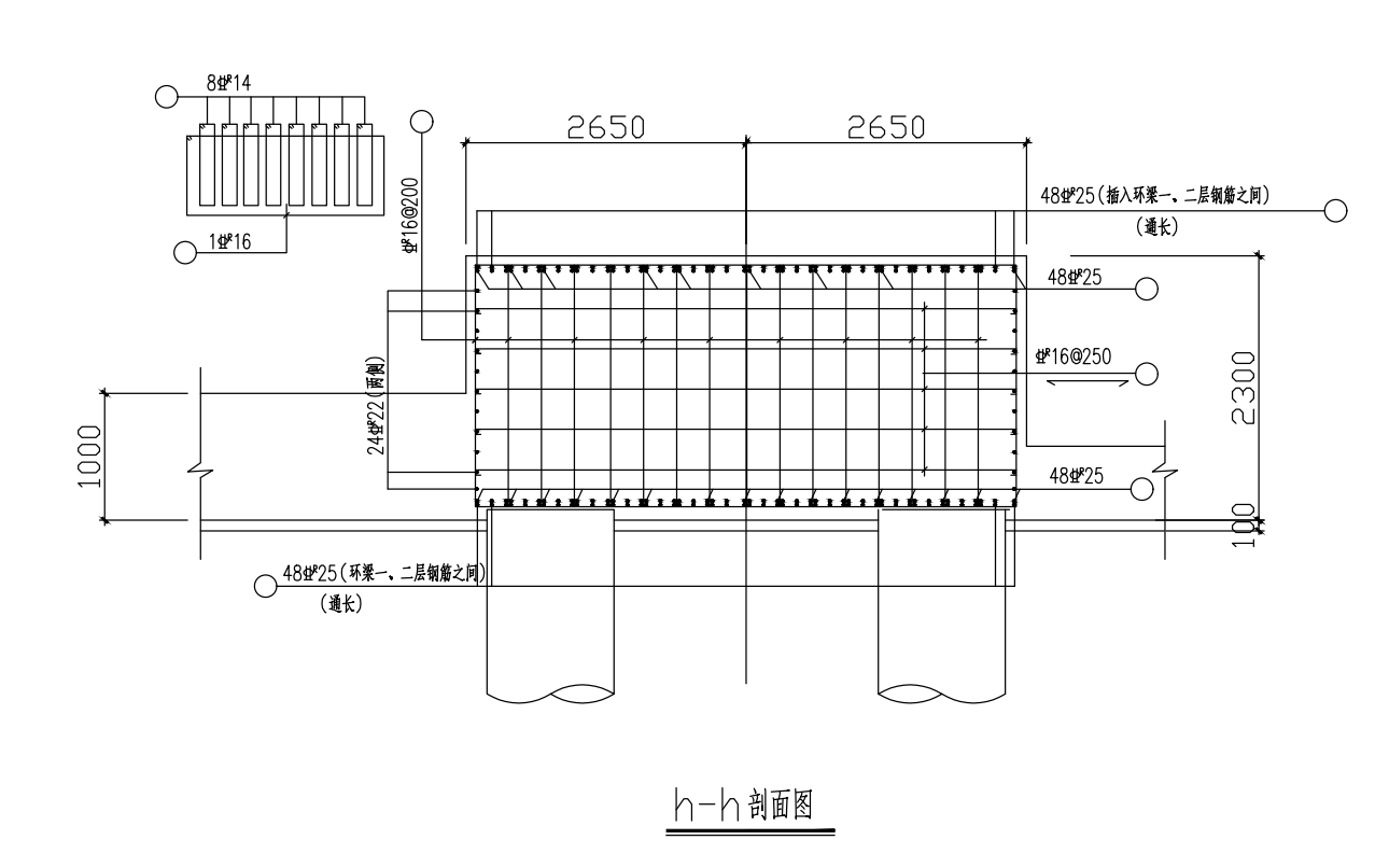

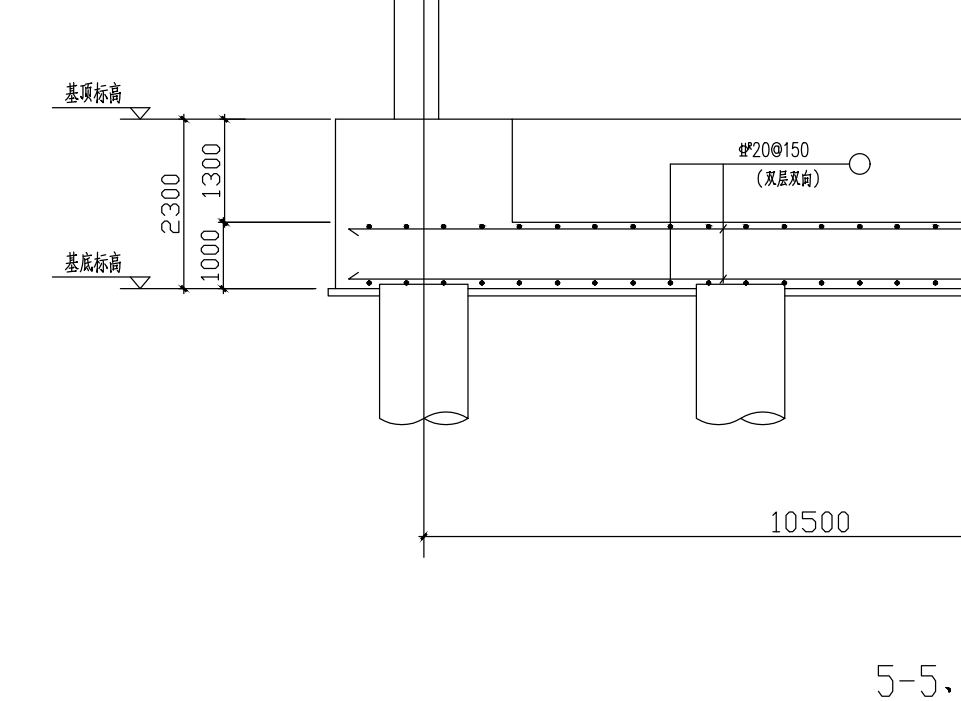

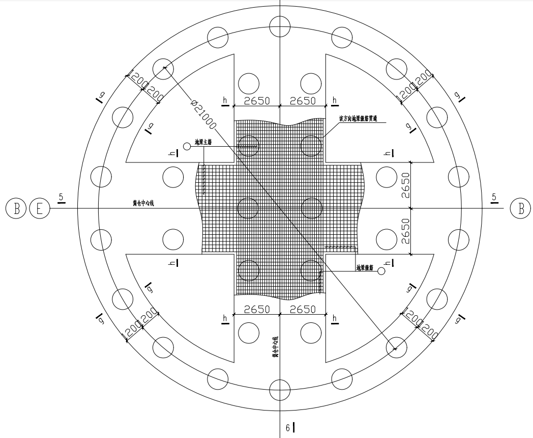

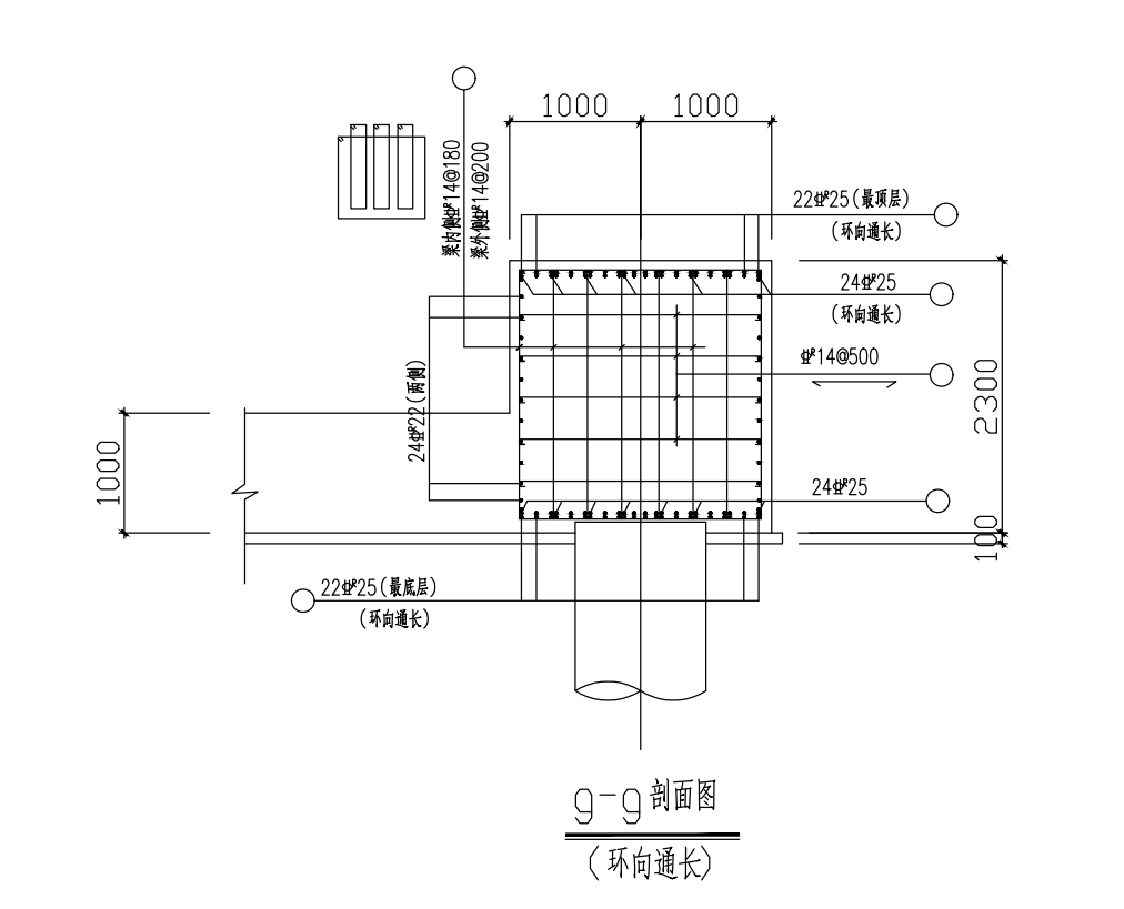

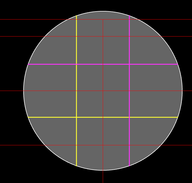

    大佬們,我這個倉筒基礎,
    1、底下用筏板,但是鋼筋帶個R,我直接布置是不是沒有問題
    筏板
    筋帶
    2、筏板上面一圈梁和中間十字梁應該用什么布置,怎么定義
    廣聯達服務新干線
    建筑行業快速問答平臺-答疑解惑
    鋼筋用L替換C,區分一下
