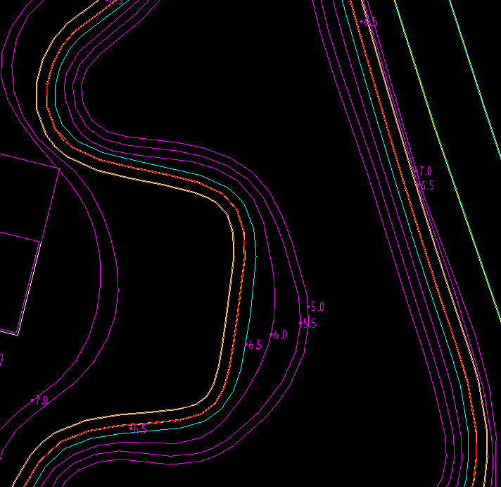

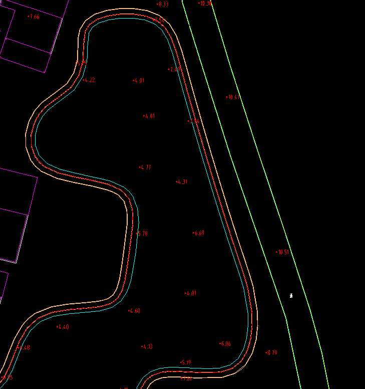

  • 一個是院士倪地貌的標高 ,一個是設(shè)計標高,怎么計算挖淤泥的工程量?
    設(shè)計標高
    標高
  • 原地面標高計算出平均標高,減去設(shè)計底標高,就是挖淤泥的深度,深度*面積=挖淤泥的體積
    2022-01-01 19:26:54
  • 理論計量體積=面積*挖深,但挖淤泥一般是現(xiàn)場據(jù)實測量計算。
    2022-01-01 22:24:32
