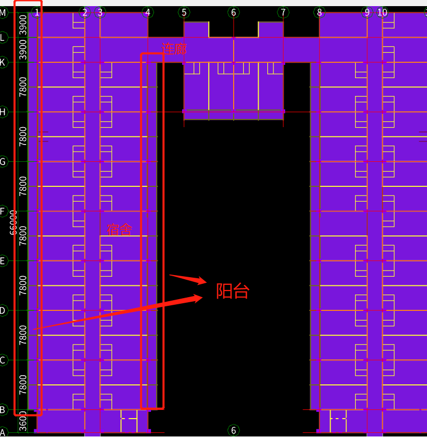

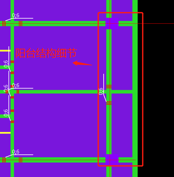

  • 請教各位老師,這個陽臺屬于結構內還是結構外,是否能算全面積
    首先,這是個學生宿舍,框架結構,我知道主體結構以內陽臺算全面積,主體結構外陽臺算半面積??蚣芙Y構:梁柱體系結構內為主體結構內。那么梁柱結構指的是什么呢?我這個工程圖示陽臺是不是梁柱體系內呢
    體系結構工程圖不要告訴我不要糾結,我知道預算上影響不大,主要為了下游班組結算,下游合同約定按建筑面積計量
  • 屬于結構內陽臺。
    2021-12-31 16:47:57
  • 紅框位置,是結構外陽臺,計算1/2的。
    2021-12-31 16:50:44
  • 從你的圖來看,外陽臺無疑。
    計算1/2,
    對于這條,還有點需要注意的是在一層要看外面是否有柱或者欄桿欄板,否則一層的這個地方是不計算建筑面積的
