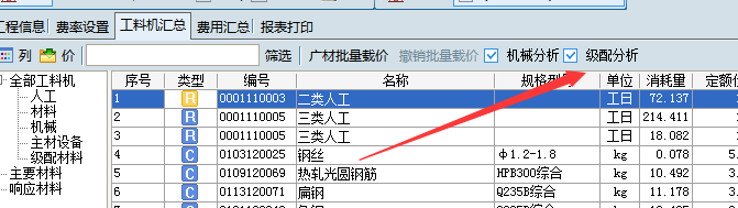

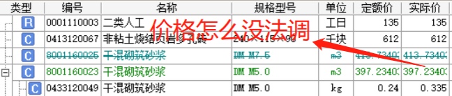

  • 規格我調好了 價格怎么調
  • 市場價下調整
    2021-12-31 11:58:03
  • 你這個砂漿是有配合比的材料,不可以直接調整價格,加號點開分別調整水,砂,水泥,石子的單價,這里就會跟著變
    2021-12-31 11:58:54
  • 你砂漿按現拌考慮的,整體項目工料機匯總,選擇級配分析,調整級配材料價格砂漿價格會調整。如果用的預拌的話需要先換算成預拌砂漿,才可以調廣聯達服務新干線
