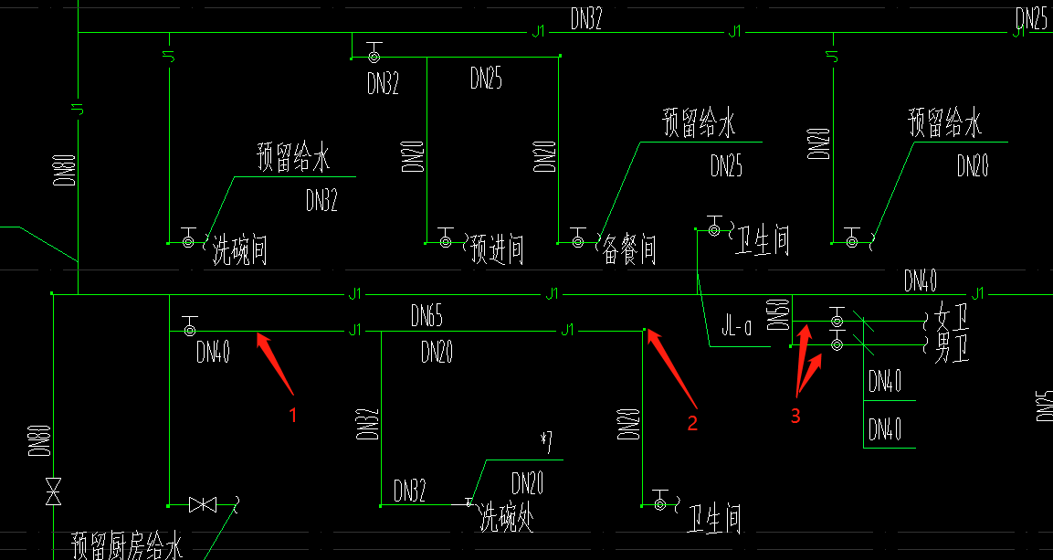

請問圖2中的1是梁底走管?如不是請問這段40的管離樓頂是多高?2管道轉角這個4方形的小點是什么意思是代表轉角的意思,還是什么其他意思?3男女衛這是梁底走管?如不是他到底離樓板多高(可以跟圖一起看)?

1是梁底敷設,2方形的小點代表轉角 3是梁底

都是梁底走管。具體可看設計說明
