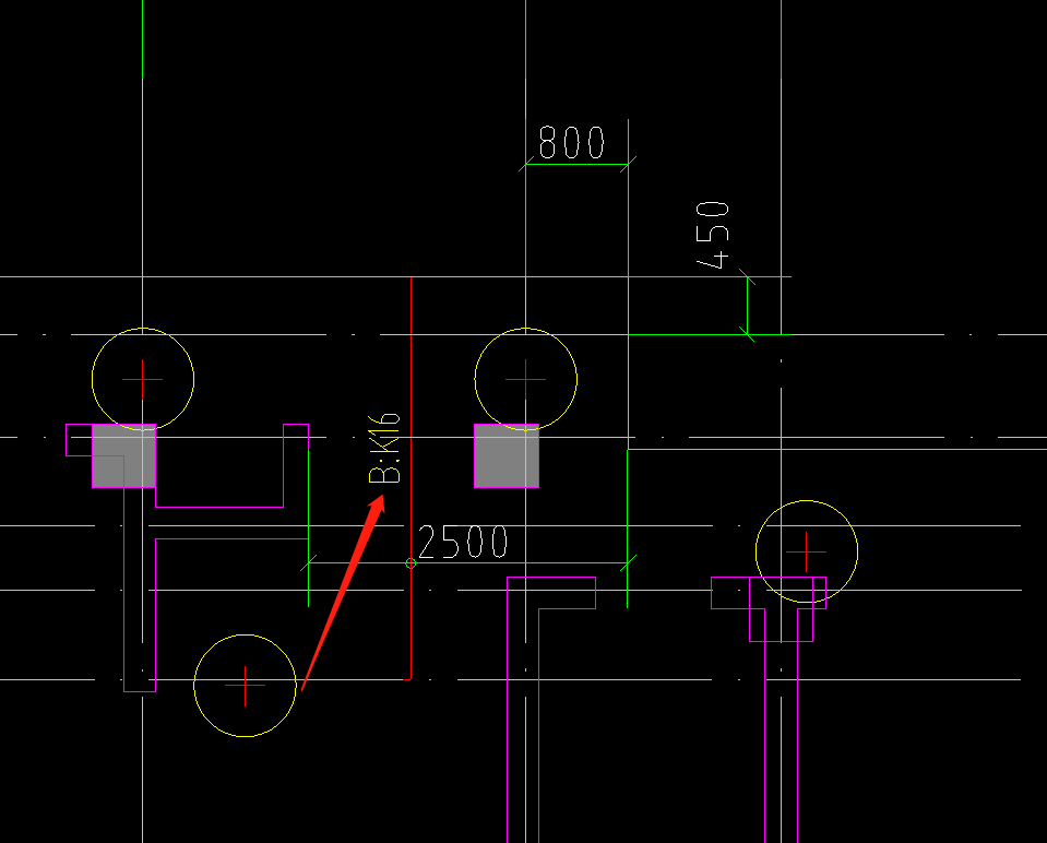

黃 2021-12-30 18:00:35 | 海南省 土建 | 4781查看 2回答
陳工 鉆石專家
答題: 202250 被贊: 47645
B,,,底部的,筏板底是負筋,所以用負筋定義布置。
2021-12-30 18:02:47
獨行者 鉑金專家
答題: 60320 被贊: 44884
用負筋定義布置
2021-12-30 22:03:08
