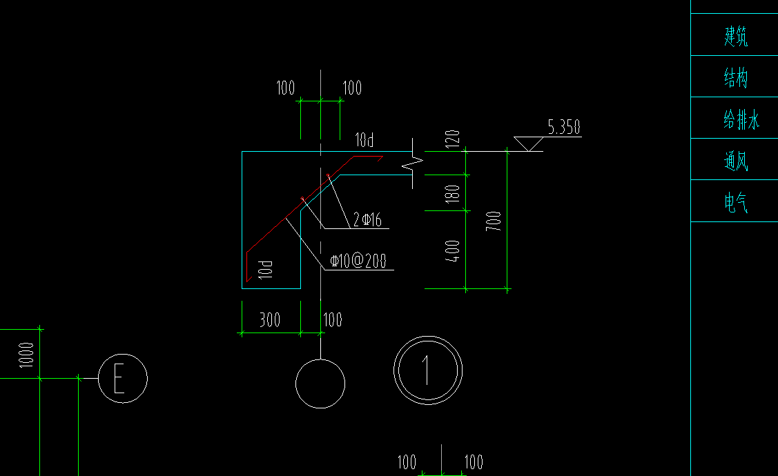

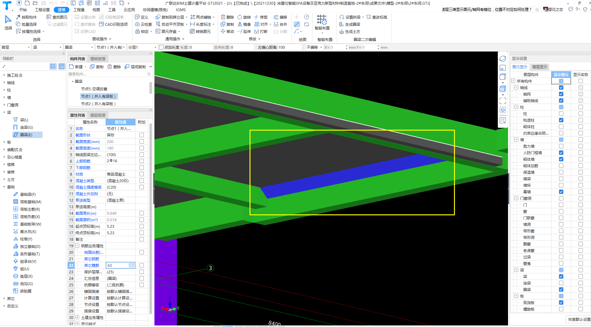

并入,相當于加腋梁
2021-12-30 16:15:15
廣東定額有梁板的工程量是否不分開梁和板,梁和板加在一起計算?
請問廣東省定額中,板和梁的工程量是一起算的嗎?
請問廣東省定額中,板和梁的工程量是一起算的嗎?(附圖為定額原文)可是定額子目中梁套用的是"A4-9單梁、連續梁、異形梁",板套用"A4-14平板、有梁板、無梁板"?這是為什么?
板和梁是一起澆筑的,板的清單套有梁板,那梁的清單也套有梁板板嗎?
如題
這部分的梁柱(墻)節點工程量是屬于柱還是有梁板工程量
