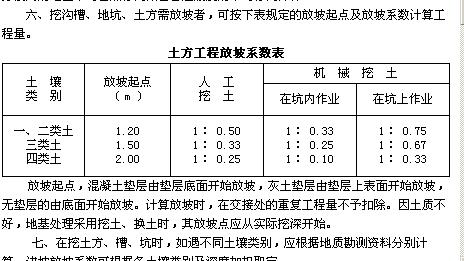

溝槽寬度=墊層寬度+2*工作面
2021-12-30 15:00:54
陳工 鉆石專家
答題: 202651 被贊: 47756
(1米+左右工作面)*深度*長度。如果土質需要放坡,要另加的。具體看土質。看當地定額的放坡系數。

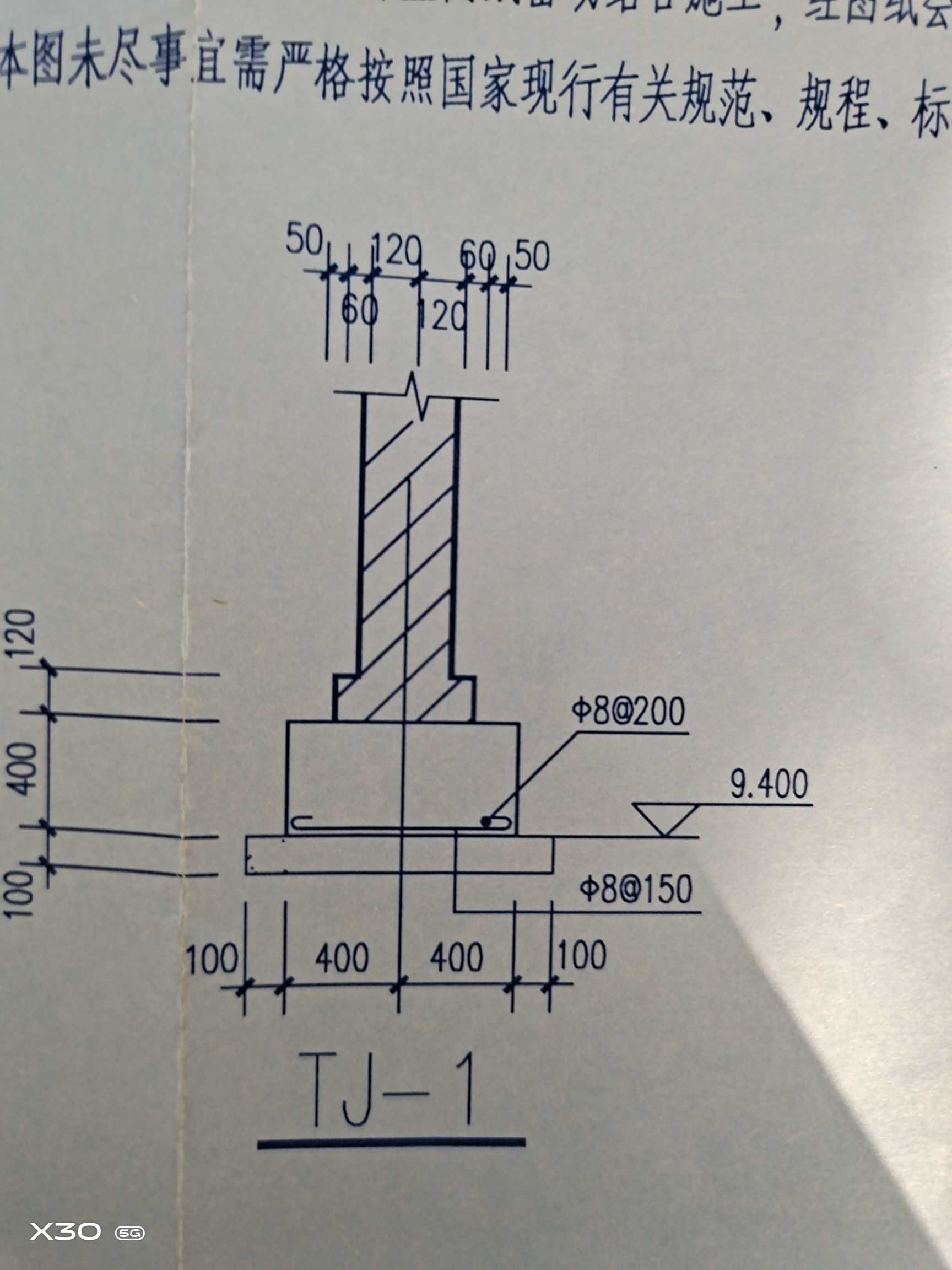

條基 獨基 的基地釬探怎么算
請問這個條基怎么畫呀,上下兩邊的條基大樣圖是哪個呀
2024-04-29 17:30:47 補充這個條基怎么畫呀????????
這個條基鋼筋怎么繪制?
請問這個條基的鋼筋怎么布置
請問這個條基該怎么處理
