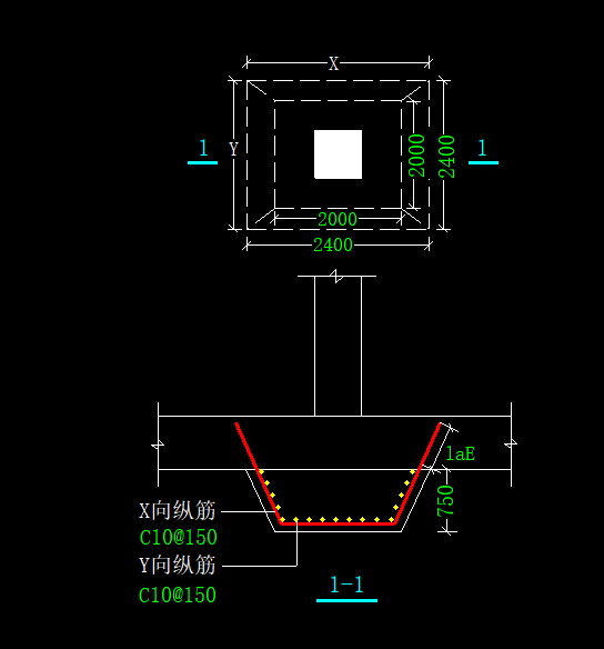

    在進行下柱墩鋼筋布置的時候,好像不能添加附加鋼筋,及設置鋼筋隔一翻一,是不是只能在鋼筋屬性里自行添加?
    柱墩附加鋼筋

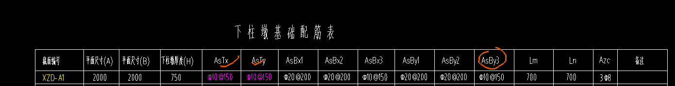

    1.圖中柱墩鋼筋表里,我是不是僅布置了AsTx和AsTy?,那剩余部分全部要手動添加嗎?

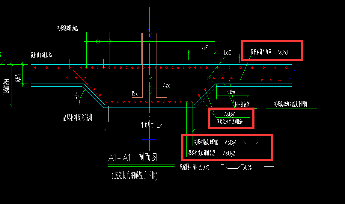

    2.圖中AsBy1和AsBy2與底部通長的位置重復嗎?底部通長的為10@150.而AsBy1和AsBy2均為20@200.難道間隔排列???
    3.底部AsBX3這個長度怎么算?
    4.還有Azc這些我并沒有看到在哪里
    你可以用承臺構件去定義柱墩。
