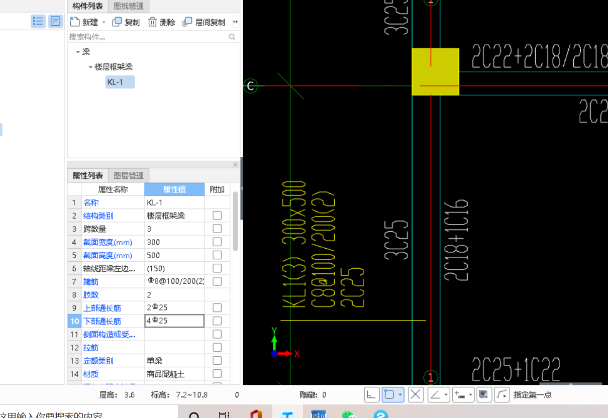

小王 2021-12-28 15:34:53 | 甘肅省 土建土建計量GTJ | 584查看 2回答
鋼筋撐起半邊天 鉆石專家
答題: 155352 被贊: 49493
集中標注的通長筋,當原位標注又有了標注時,按原位標注優先的原則處理。所以此跨的梁下筋是2C18+1C16
首次提交 2021-12-28 15:38:50 最近修改2021-12-28 15:39:23 (修改過1次)
